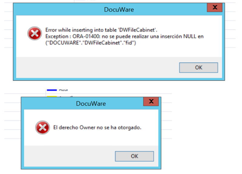

Tengo este error que describo al intentar crear nuevos archivadores en la version 6.7...
Error While inserting into table 'DWFileCabinet'
Exception: ORA-01400: no se puede realizar una insercion NULL en ("DOCUWARE","DWFileCabinet","fid")
Luego arroja el siguiente error:
El derecho Owner no se ha otorgado.

Se encontro que la version 6.7 no es compatible con el ODAC ODT 12 de Oracle, y que al quitarlo del sistema quedan dependencias en base de datos (como por ejemplo, la desconfiguracion de dos disparadores) que al actualizarlos agregando comillas dobles a sus campos ya permite la creacion de nuevos archivadores.
