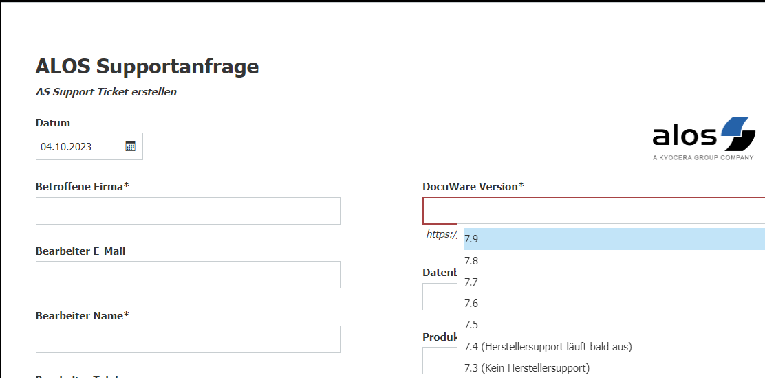

Hallo liebe Community,
ich stehe vor einer Herausforderung: Nachdem ein Benutzer ein öffentliches Formular ausgefüllt und übermittelt hat, möchte ich dieses Formular automatisch als PDF-Anhang per E-Mail versenden. Zusätzlich wäre es ideal, wenn die im Formular eingegebenen Daten auch als Indexeinträge im Anhang verfügbar wären (z.B. im Format .dwx, .csv, .xml oder ähnliches). Der Hintergrund ist, dass ich diese Daten in ein anderes System übertragen möchte.
Einige zusätzliche Informationen:
  • Der Benutzer, der das Formular ausfüllt, hat eine E-Mail-Adresse hinterlegt.
  • SMTP ist bereits konfiguriert.
  • Die derzeitigen Benachrichtigungen, die bei neuen Formularen im Archiv versendet werden, enthalten nur einen Link zum Dokument in DocuWare und nicht den Anhang mit dem Formular als PDF.
Wichtig: Ich würde gerne Lösungen haben, die den Workflow Designer umgehen, wenn möglich.
Ich danke Ihnen im Voraus für Ihre Unterstützung und freue mich auf Ihre Vorschläge!
