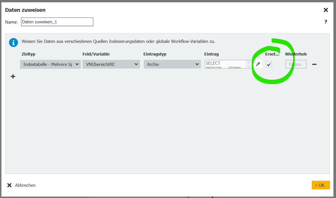

Veröffentlicht Mon, 18 Nov 2024 19:40:21 GMT von Oliver Acker Property Manager
Wir haben die Lösung gefunden:
- neben der Datenzuweisung "Intextabelle-Mehrere Spalten" kann das Häkchen "Ersetzen" ausgewählt werden (siehe Screenshot).
- Anschließend werden alles Werte aus der Indextabelle mit den neuen Daten ersetzt.
Klappt einwandfrei :-)
VG Oli Acker
