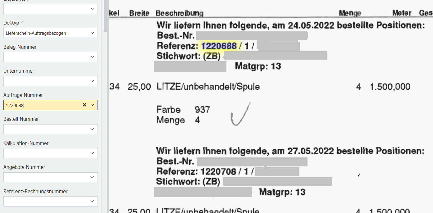

Hab Dir mal einen Screen hochgeladen. Die Referenz-Nummer stellt unsere Auftrags-Nummer dar. Wie zu erkennen gehört der zweite gelieferte Artikel zu einer anderen Auftrags-Nummer.
Kann ich zum Stichwortfeld "Auftrags-Nummer" weitere Datenbankeinträge machen (sozusagen eine weitere Ebene des Stichwortfelds "Auftrags-Nummer"? Oder was meinst du genau mit deiner Idee mit dem Stichwortfeld?

Hallo Alois,&nbsp;<br> <br> wie vermutet ist das aktuelle Feld Auftragsnummer vom Typ "Text".<br> Ein Feld vom Typ "Stichwort" definiert sich laut <a href="https://help.docuware.com/#/home/64638/1/1">Hilfe-Seite</a> so:&nbsp; <pre class="linenums prettyprint">Stichwort In ein Stichwortfeld können unbegrenzt Begriffe mit jeweils maximal 255 Zeichen gespeichert werden.</pre> <p><br> Grundsätzlich ließe sich das aktuelle Textfeld durch ein Stichwortfeld ablösen, allerdings muss dann wahrscheinlich die ERP-Anbindung auch minimal angepasst werden, da sich der Feldname und Feldtyp unterscheiden, grundsätzlich ist es über die API dann aber auch möglich nach "enthält" zu suchen, d.h. wenn 4 Nummern im Stichwortfeld stehen und nur nach einer davon gesucht wird, wird das Dokument trotzdem sauber gefunden.&nbsp;<br> Leg doch testweise mal einfach ein Stichwortfeld in deinem Archiv an, blende das im Ablagedialog ein und lege mal ein paar Dokumente damit ab, dann wird schnell klar was ich meine.<br> <br> Gruß aus Neuss,<br> Simon H. Hellmann<br> DocuWare System Consultant</p>
