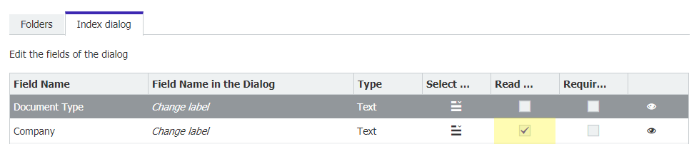

Wir haben fest gestellt, dass die Benutzer im Windows Explorer Client einfach die Ordner umbenennen können.
Gibt es eine Möglichkeit dies zu verhindern, ohne dass eine Änderung von Indexdaten an Dokumenten auch eingeschränkt wird?

Guten Tag Herr Kreft,
In der Archivkonfiguration können die einzelnen Indexfelder in der Ordnerkonfiguration auf "Nur Lesen" gesetzt werden.
Dies hat zur Folge, dass die Ordner in der Ordnerstuktur nicht mehr umbenannt werden können.
Allerdings können damit auch die betroffenen Indexfelder des Dokumentes im Windows Explorer Client nicht mehr geändert werden.
Sollten diese Indexwerte dennoch geändert werden, muss das Dokument im WebClient geöffnet werden.
