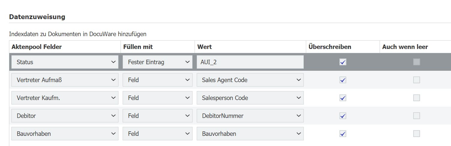

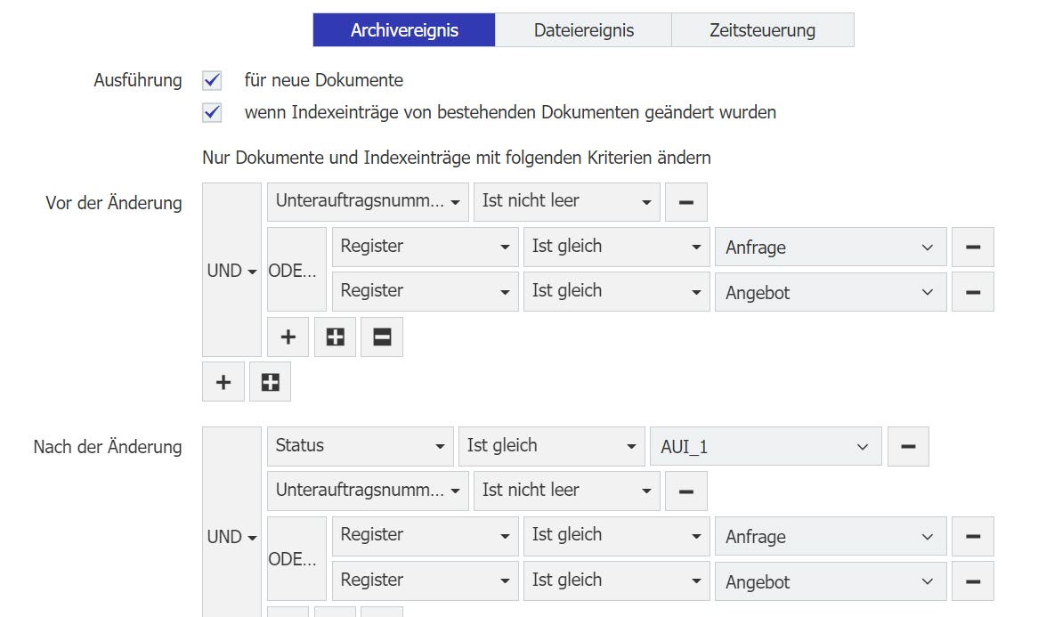

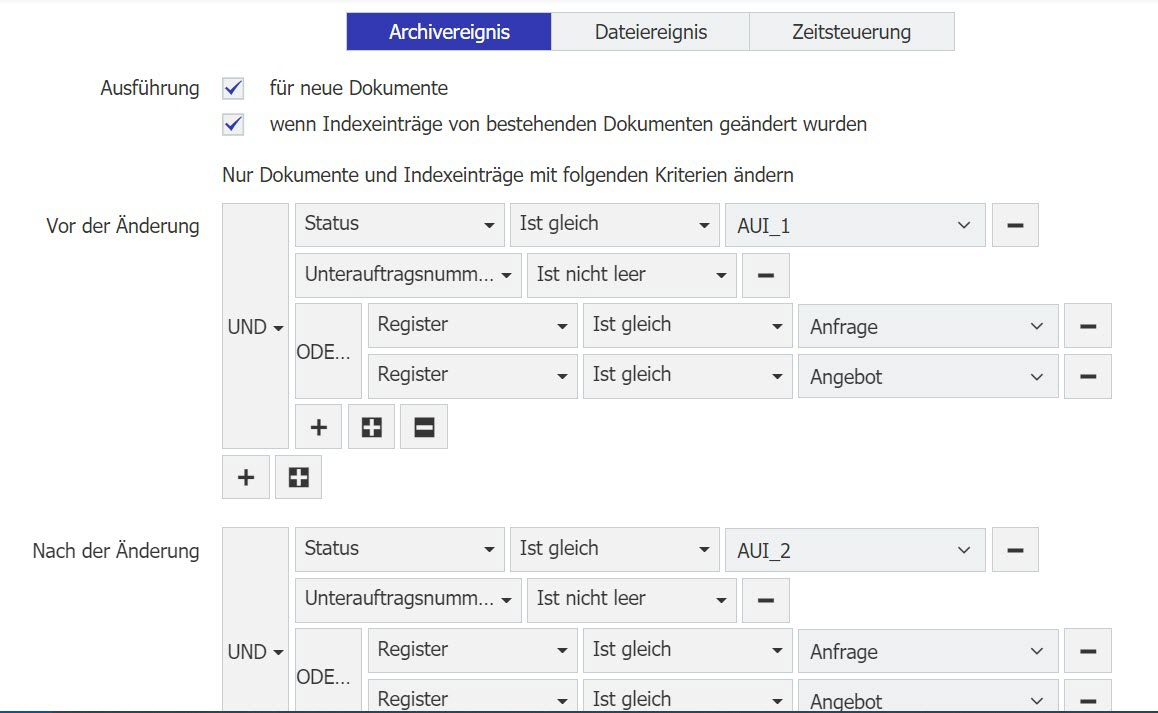

Veröffentlicht Thu, 16 Sep 2021 05:20:50 GMT von Julia Jatzek Schäfer Trennwandsysteme GmbH Systemadministrator
Zum ersten Punkt müsste man sich die Ereignisse genauer ansehen.
Ggf. müsste man diese noch etwas mehr einschränken, damit auch ja die richtige Indexierung greift.
Ich habe nacheinander abfolgende Bedingungen z.B. anhand des Statusfeldes verknüpft.
Nachdem der erste Autoindex greift, wird der Status in der Datenzuweisung erhöht und in der darauffolgenden Autoindexabfrage wird dieser abgegriffen und eine weitere Datenzuweisung befüllt weitere Indexfelder und erhöht erneut den Status. Anschließend startet automatisiert mein Workflow.
Anbei ein kleiner Ausschnitt aus dem Autoindex.
