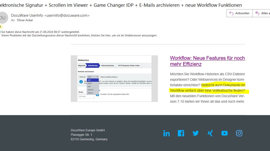

Veröffentlicht Wed, 21 Aug 2024 08:47:42 GMT von Oliver Acker Property Manager
im heutigen E-Mail Newsletter von DocuWare wird unter anderem folgende neue Funktion geannant:
"...Dokumente im Workflow einfach über eine Volltextsuche finden..."
Leider konnte ich im Knowledge Center nichts dazu finden. Auch beim Klicken auf den Newsletter-Link konnte ich nichts passendes finden.
Gibt es hierfür eine separate Anleitung?
