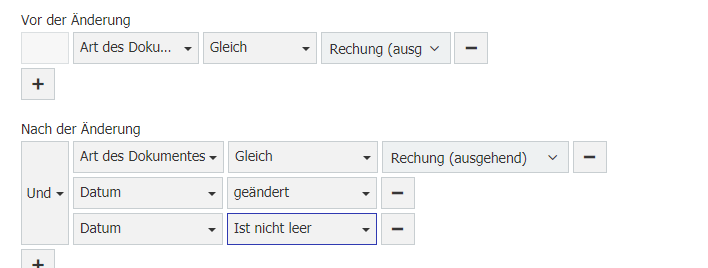

Ich hätte das dann so (screenshot siehe Datei) gemacht.
Wenn das so nicht funktioniert sollte man das dem Support (Entwicklung) übergeben....

jetzt habe ich es zur Sicherheit nochmal genauso erfasst wie in Deinem Beispiel ... Ich werde es wohl an den Support weiterleiten.
