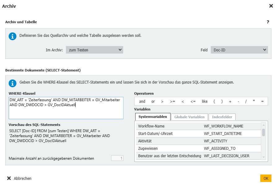

einmal täglich lassen wir einen Workflow über unser Zeiterfassungs-Archiv laufen.
Unter anderem besteht die Aufgabe des Workflows darin, die nächst höhere Doc-ID in  eine Variable zu schreiben, sofern folgende Kriterien übereinstimmen:
DW_ART = 'Zeiterfassung'
AND DW_MITARBEITER = GV_Mitarbeiter
Leider führt folgende Archiv-Abfrage zu einem falschen Ergebnis.
DW_ART = 'Zeiterfassung' AND
DW_MITARBEITER = GV_Mitarbeiter AND
DW_DWDOCID > GV_DocIDAktuell
Ich vermute, dass in der letzten Zeile (DW_DWDOCID > GV_DocIDAktuell) der Fehler liegt, oder?
Vielen Dank für Ihre Hilfe.
MfG Oli Acker

Veröffentlicht Tue, 07 Nov 2023 12:07:37 GMT von Oliver Acker Property Manager
Hallo Herr Lisanti,
vielen Dank für Ihre Antwort.
Wir erstellen die Abfrage direkt über den Workflow-Designer. Darin sind leider keine "komplexen" SQL Befehle möglich, richtig? (siehe Screenshot)

Veröffentlicht Wed, 08 Nov 2023 08:57:55 GMT von Gerardo Lisanti Team Leader Product Management
Vielen Dank für das Feedback und die Lösung!
Bzgl. der vorherigen Frage: Ein Sub-Select wie von mir beschrieben, ist im Workflow Designer für die WHERE Klausel möglich.

Veröffentlicht Wed, 08 Nov 2023 11:08:32 GMT von Gerardo Lisanti Team Leader Product Management
Einfach folgendes Query bei der WHERE Klausel eintragen:
DW_DWDOCID = (SELECT MIN(DW_DWDOCID) FROM [DOKUMENTE] WHERE DW_ART = 'Zeiterfassung' AND DW_MITARBEITER = 'GV_Mitarbeiter' AND DW_DWDOCID > 'GV_DocIDAktuell')
[DOKUMENTE] muss entsprechend mit dem Namen der Archiv-Haupttabelle angepasst werden.
