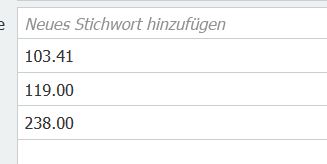

Veröffentlicht Sun, 19 Dec 2021 00:41:08 GMT von Oliver Acker Property Manager
Zwischenstand:
wir haben es geschafft, die drei Rechnungen in ein Stichwortfeld zu schreiben (siehe Bild).
Wie ist es nun möglich, diese Felder zu addieren?

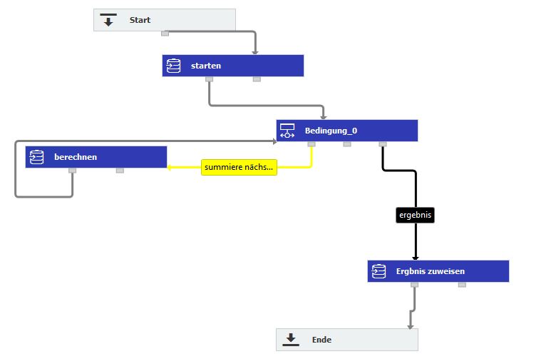

Veröffentlicht Mon, 20 Dec 2021 16:40:25 GMT von Wolfgang Kaminski
Hallo, vielleicht hilft das weiter:
Einträge in Stichwortfeldern addieren:
Screenshot 1: (minimaler) Workflow

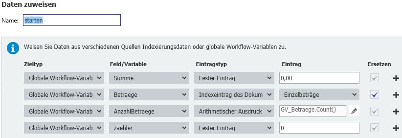

Screenshot 2: Daten zuweisen zum Start

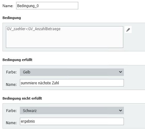

Screenshot 3: Bedingung (wiederholen bis Zähler = Anzahl Beträge

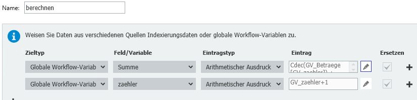

Screenshot 4: Daten zuweisen(berechnen) >> addieren FORMEL: Cdec(GV_Betraege[GV_zaehler]) + GV_Summe
                                                                           Zähler + 1
dann das Ergebnis einem Indexfeld zuweisen.
