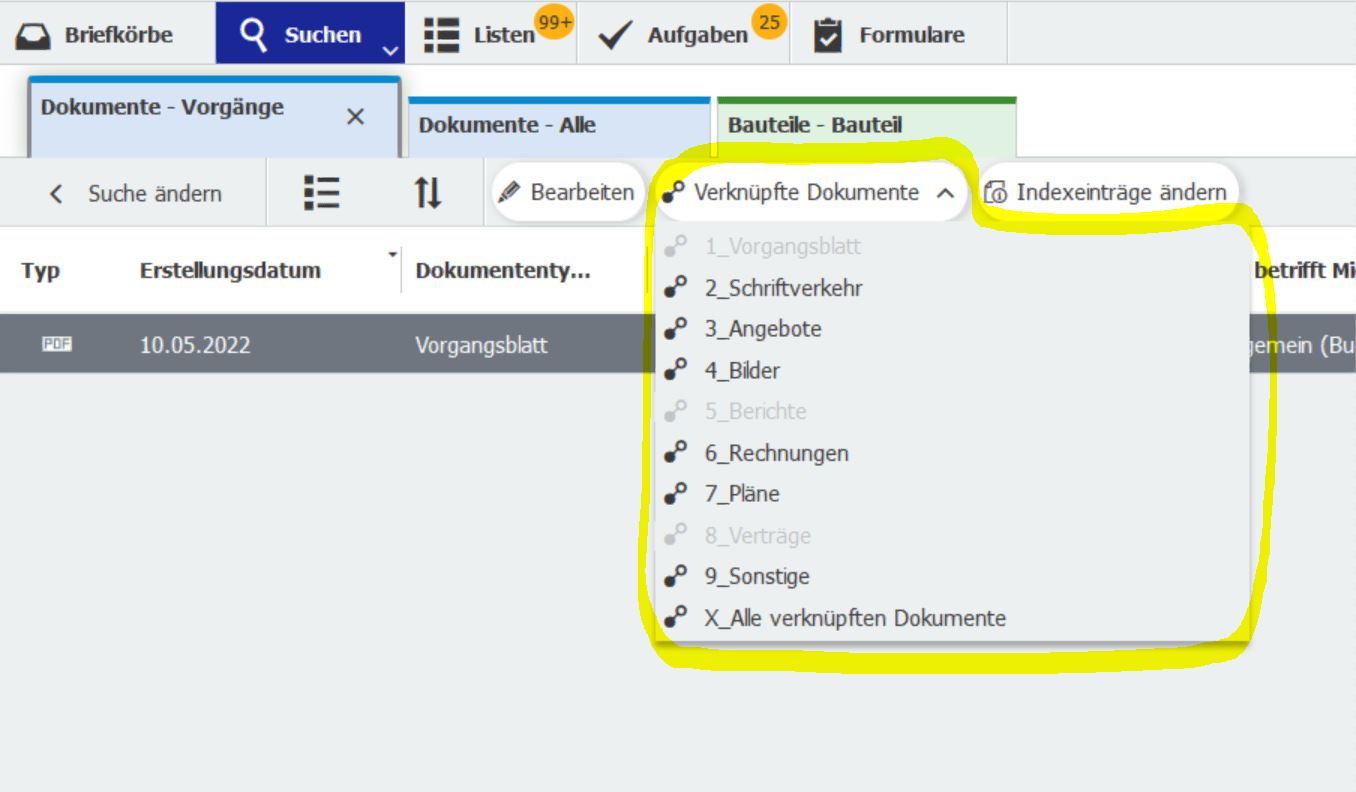

Hallo Thomas,
etwas ähnliches haben wir bereits in die Uservoice geschrieben.
Uns wäre beispielsweise damit geholfen, wenn die nicht vorhandenen Verknüpfungen aufgrund nicht existierender Dokumentenarten ausgegraut sind (siehe Fotomontage).
Hoffen wir auf baldige Updates :)
