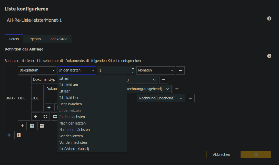

Wie kann ich in DocuWare eine Liste erstellen, die nur Dokumente aus dem letzten Monat anzeigt?
Ich gehe über Archiv->Liste konfiguieren->Definition der Abfrage->Belegdatum und dann?
Wenn ich bei Belegdatum -  In den letzten - 1 - Monaten einstelle, zeigt er mir alle Belege der letzten 30 Tage an.
Ich brauche aber eine Liste, die mir immer alle Belege des letzten Monates anzeigt.
Wie kann ich das machen?
Übersehe ich vllt eine geschickte Verknüpfung der Operatoren?

Einfach zwei Ist where Klauseln verwenden:
>=CURRENTYEARMONTH(0, -1, true)
<=CURRENTYEARMONTH(0, -1, false)
