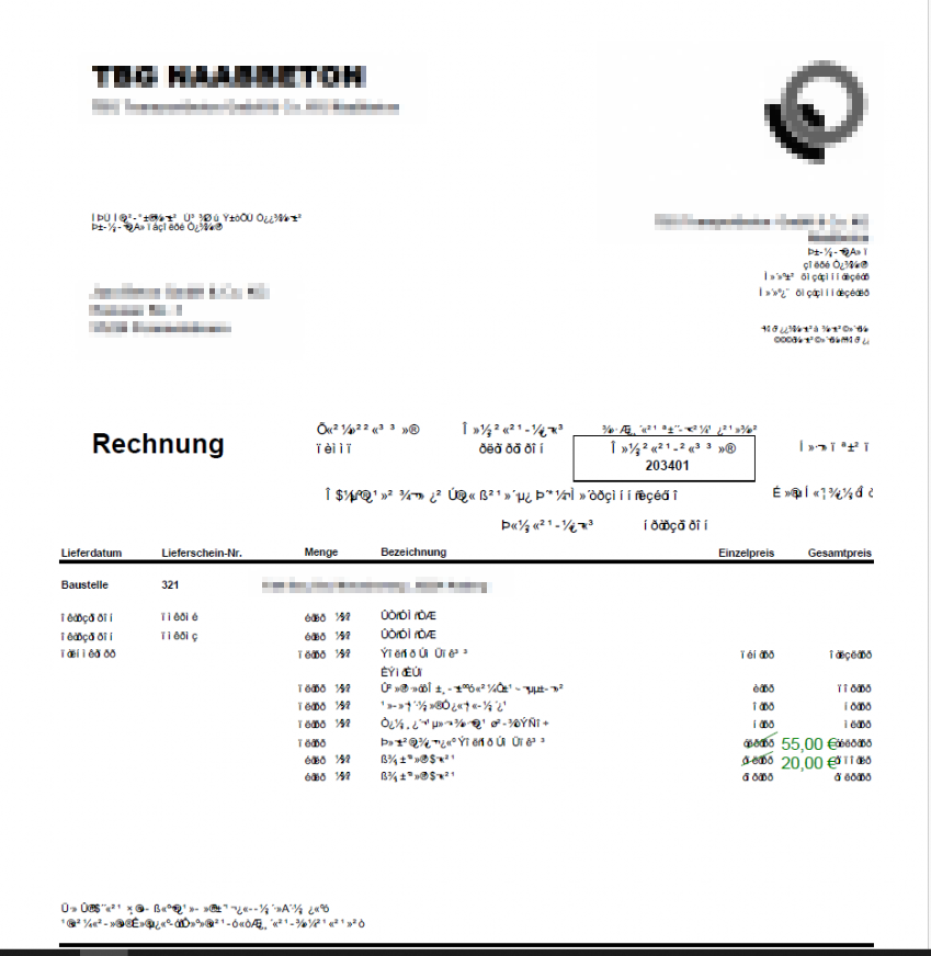

ich habe hier jetzt mehrmals das Problem gemeldet bekommen, dass beim versenden mittels Email von PDF Dokumenten aus DW heraus eine nicht lesbaren Fond enthält.
Beispiel siehe Anhang.
Dabei scheint das Problem nur bei Dokumenten welche Anmerkungen beinhalten zu bestehen.
Wird solch ein Dokument über
Funktion "Senden" -> "im Originalformat" , kein Problem
Funktion "Senden" -> "als PDF mit allen Anmerkungen, >Problem!
Funktion "Herunterladen" -> "im Originalformat", kein Problem
Funktion "Herunterladen" -> "als PDF mit allen Anmerkungen", >kein Problem !?
Scheint mit einem der letzten Updates von Edge/Outlook/Windows gekommen zu sein, das Problem ist bisher in der Art noch nicht aufgefallen.
DW: 7.5.0.2534 (on Promise)
Outlook: Microsoft® Outlook® für Microsoft 365 MSO (Version 2309 Build 16.0.16827.20130) 32 Bit
Browser: MS Edge 64 Bit 118.0.2088.57
Win10 64bit
Was ist das denn?
Ist das schonmal jemanden untergekommen oder kennt das Problem und eine Lösung dazu?
