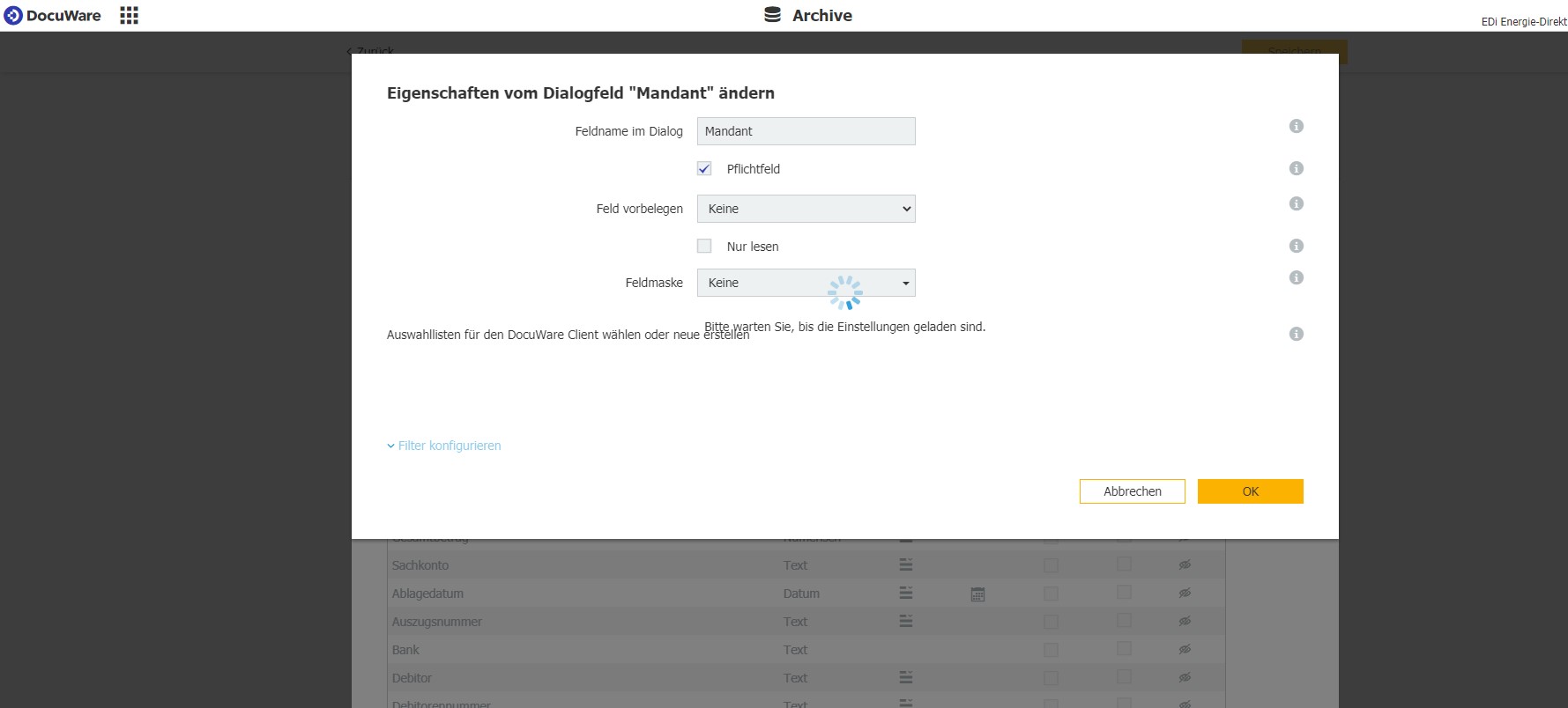

seit dem Update auf 7.3 unserer OnPremise Installation kann ich die Eigenschaften eines Dialogfelds bei der Archivkonfiguration nicht mehr ändern. Beim Klick auf das gewünschte Feld öffnet sich zwar das Fenster, dort dreht sich jedoch nur der blaue Kreis endlos und es kann nichts ausgewählt werden (Screenshot anbei). Ist jemandem dieses Phänomen bekannt und kann helfen?

Das von Ihnen gemeldete Verhalten ist uns bekannt und die Ursache wird durch unsere Entwicklung bereits untersucht. Um das Verhalten zu beheben führen Sie bitte folgende Schritte aus: In der Konfiguration > Indizierungshilfen: gehen Sie durch die einzelnen Auswahllisten. Beim Aufruf mancher Listen, sollte Ihnen ein aktiver Speicher-Button angezeigt werden - Speichern Sie diese durch Klick auf den Button. Gehen Sie auf diese Weise durch alle Auswahllisten. Anschließend sollte das Verhalten nicht mehr auftreten. Für Rückfragen stehe ich Ihnen jederzeit gerne zur Verfügung.

Mein Problem konnte mittlerweile gelöst werden. Hier noch die finale Antwort des Supports, falls jemand die gleichen Schwierigkeiten hat:
Weisen Sie dem Feld xy eine Auswahlliste hinzu. Überprüfen Sie auch, daß alle anderen Felder ggf. eine Auswahlliste (zumindest die Standard) zugewiesen haben.
Durchsuchen Sie die Auswahllisten noch einmal nach einem aktiven 'Speichern' Button.
Nachdem die Punkte abgearbeitet und gespeichert wurden, löschen Sie den Browsercache und resetten die MSMQ:
Details finden Sie im FAQ Artikel 'How do I reset te Microsoft Message Queueing (MSMQ)?' - https://faq.docuware.com/knowledgebase/article/KBA-35787/en-us
