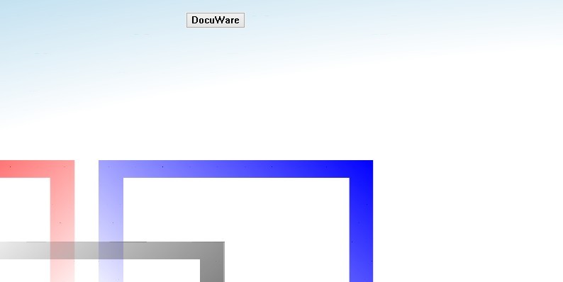

Hallo,
ich schließe mein Fenster wo der Smart Connect Button erschien und auch funktioniert, aber der Button bleibt bestehen auch nach schließen des Fensters.
Was kann ich tun?

Veröffentlicht Mon, 08 Jul 2019 12:10:35 GMT von Dominik Bittner Team Leader Software Support Team Purple EMEA
Der Button erscheint sporadisch bei Pop-Ups im Programm.
Da es sich hierbei um eine Art "embeded system" handelt werden zwar einzelne Fenster erstellt mit eigenem Namen, jedoch ohne explizite Windows-Zuweisung.
Somit ist die Erkennung des Fensternamens erschwert. Zusätzlich muss "OCR" als Erkennungsmethode genutzt werden auf Grund der Programmeinschränkungen.
Dadurch wird auf dem gesamten Bildschirm nach dem Fensternamen gesucht und Pop-Ups lösen dies aus.
Sobald das PopUp verschwindet, verschwindet der Button auch wieder.
