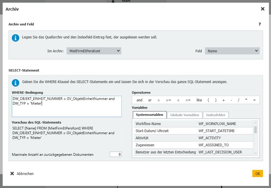

Veröffentlicht Mon, 09 Jan 2023 12:51:48 GMT von Oliver Acker Property Manager
wir haben die Cloud-Variante.
Aktuell fragen wir alle Mieter ab, die ich als erstes in eine Globale Variable (Typ Stichwortfeld) und anschließend als String in ein normals Textfeld umkopiere. Das Abgreifen der aller Mieter sieht wie folgt aus (siehe Anhang).
Wo müsste ich nun den "TOP1" Befehl eintragen?
Veröffentlicht Mon, 09 Jan 2023 13:11:23 GMT von Simon H. Hellmann Toshiba Tec Germany Imaging Systems GmbH IT-Consultant Document Management Solutions
Hallo Herr Acker,
"Maximale Anzahl an zurückgegebenen Dokumenten" im Screenshot unten ist äquivalent zu "TOP" in SQL, also dieses auf 1 stellen. So kommt nur das Dokument mit der höchsten DocID zurück.
Gruß aus Neuss,
