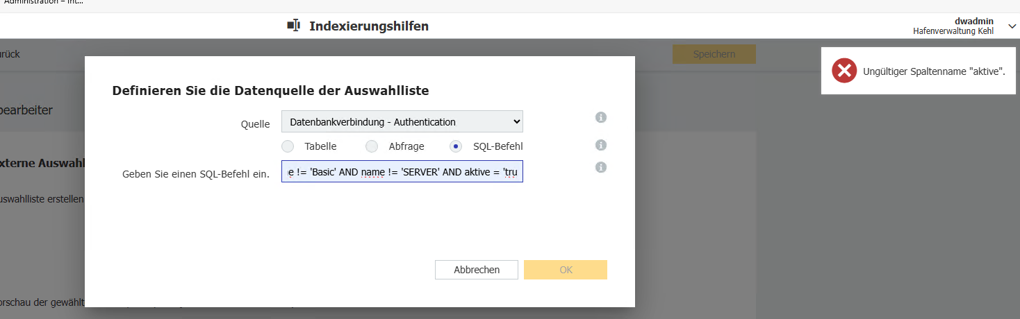

Veröffentlicht Thu, 23 Jan 2025 12:11:25 GMT von Reimo Hingst IT / EDV
Hallo Anne!
Danke für die schnelle Antwort!
Leider hat es nicht so geklappt, auch wen ich - wie gefordert - die Eingabe des SQL-Kommandos in die Zeile - mit Enter bestätige.
Diese Bestätigung quittiert das System mit der anhängenden Meldung. Auf dem Screenshot sieht es so aus, aös ob das Statement abgeschnitten ist, aber es ist korrekt eingetragen.
Hat dieses "interne" Feld eventuell einen anderen Namen?
Ich konnte es in der Datenbank ("Datenbankfelder") nicht finden, in den SQL-Tabellen habe ich nicht geschaut.
Gruß, Reimo
Veröffentlicht Thu, 23 Jan 2025 12:31:37 GMT von Simon H. Hellmann Toshiba Tec Germany Imaging Systems GmbH IT-Consultant Document Management Solutions
Hallo Reimo Hingst,
Anne Braun hat wahrscheinlich einen Tippfehler gemacht, die Spalte heißt nämlich active.
Außerdem ist die Spalte ein int. bei aktiven Usern steht der Wert 1, bei inaktiven der Wert 0.
Ich habe gerade in der Datenbank meines Testsystems nachgesehen.

Veröffentlicht Thu, 23 Jan 2025 13:39:12 GMT von Reimo Hingst IT / EDV
Hallo an mein Helferteam!
Ja, der Teufel steckt mal wieder im Detail ... :-)
Danke für die schnelle Hilfe! Mit der Korrektur hat es geklappt.
