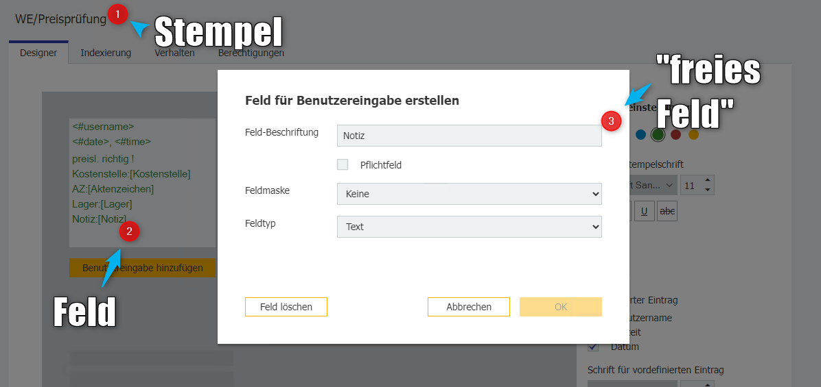

Hallo zusammen!
Wir benutzen Stempel zur Weiterbearbeitung der Belege, deren Felder nicht alle in den Beleg zurückgeschrieben werden (soweit ich es in Erfahrung bringen und nachvollziehen konnte).
Jetzt würde ich aber gern nach einem Begriff suchen, der dort als Merkmal zu einem Vorgang eingetragen wurde, aber die Suche findet dazu nichts.
Meine Frage:
Ist dies generell möglich und wenn ja, wie muss ich vorgehen?
Eine „Volltextsuche“ bringt jedenfalls kein Ergebnis und einen anderen Weg kenne ich leider bisher nicht.
Über Hilfe und Vorschläge bin ich sehr dankbar!
MfG, Hingst
Veröffentlicht Fri, 08 Nov 2024 10:01:35 GMT von Martin Zebedies Uriot GmbH & Co. KG Head of Solution Consulting
Hallo Herr Hingst,
Informationen aus einem Stempel die nicht in ein Indexfeld übertragen wurden, stehen in der Volltextsuche nicht zur Verfügung, da diese nur als grafische Informationen auf den Dokumenten zur Verfügung stehen.
Eine nachträgliche Verarbeitung durch den Volltextservice ist an dieser Stelle mit Zugriff auf diese Informationen ebenfalls nicht möglich.
