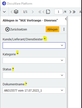

Ein Kunde hat folgende Frage:<br> <br> Hallo,<br> &#160;<br> ich will erstmalig den Explorer Client einsetzen, habe mir die Ordnerstruktur und die Ablagedialoge eingerichtet.<br> &#160;<br> Ich erhalte, sobald ich ein Dokument per Drag&amp;Drop in die Ordnerstruktur ziehe, das Ablagedialog-Fenster.<br> <br> <br> Es soll nur der Dokumentenname befüllt werden, die anderen Felder dürfen leer bleiben.&#160;<br> &#160;<br> Letztendlich wäre es perfekt, wenn dieses Fenster nicht in Erscheinung treten würde, sondern das Dokument einfach abgelegt wird.<br> <br> <br> &#160;

Veröffentlicht Mon, 21 Aug 2023 10:33:11 GMT von Tobias Getz DocuWare GmbH Team Leader Product Management
Hallo Raphael Richter,
wie aus dem Screenshot ersichtlich, ist im Ablagedialog definiert, dass alle Felder Pflichtfelder sind. Ich würde vorschlagen, dass Sie einen separaten Ablagedialog definieren, der nur das Feld mit dem Dokumentnamen als Pflichtfeld definiert hat.
Der Dialog an sich lässt sich aktuell nicht abschalten.

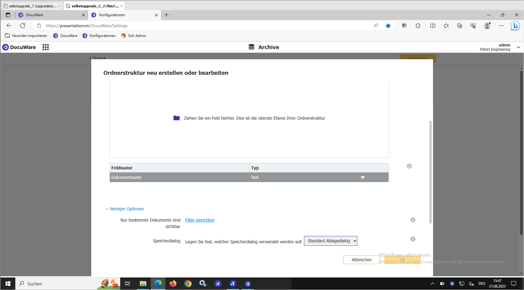

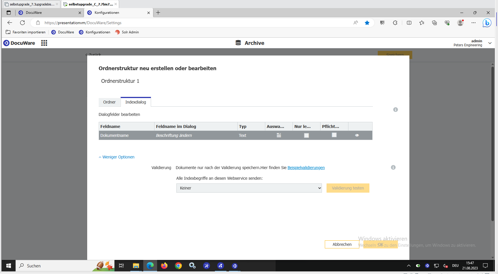

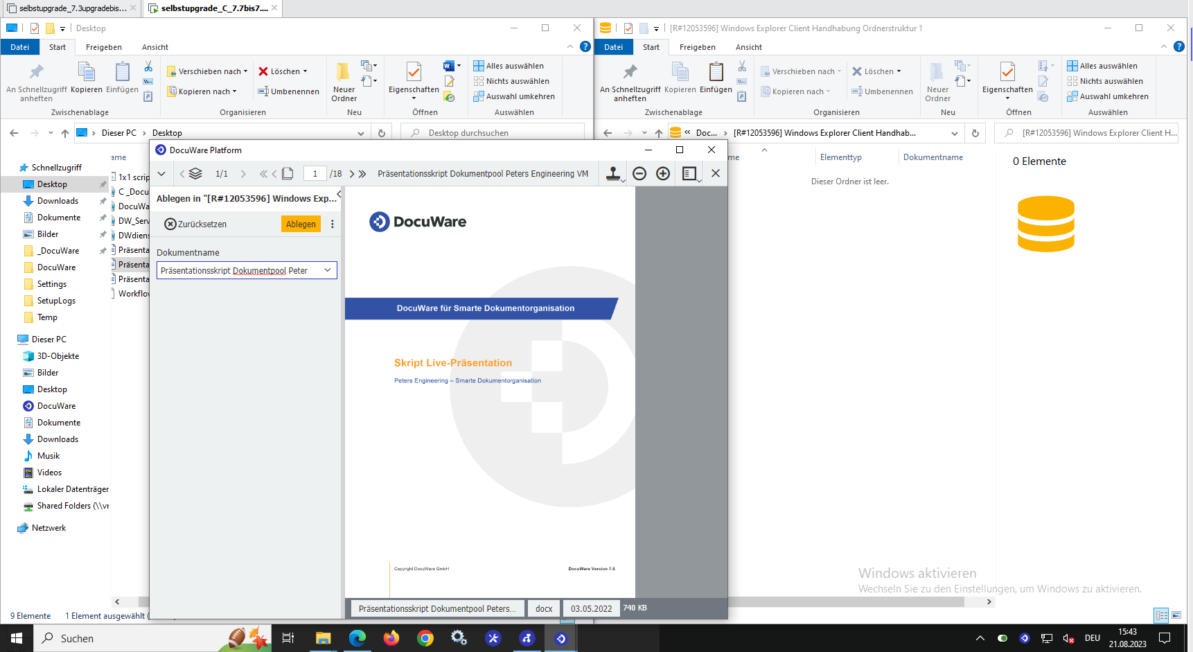

Veröffentlicht Mon, 21 Aug 2023 13:48:37 GMT von Raphael Richter Technical Software Services & Support Specialist DMS
Hallo Herr&amp;#160;Getz,&lt;br&gt; &lt;br&gt; ich hatte versucht es in einer Presentation VM nachzustellen und habe ein neues Archiv mit nur einem Datenbankfeld namens Dokumentname erstellt. Das Feld wird automatisch mit dem Dokumentnamen (Dateinamen) befüllt. Der Ablagedialog (diesmal sehr einfach gehalten) kommt dennoch als Popup hoch.<br> <br> PS: Der Kunde hat mittlerweile einen eher umständlichen Workaround über den Import gefunden und das Ticket wurde von unserer Seite aus temp. geschlossen.<br> <br> &lt;br&gt; &lt;br&gt; Freundliche Grüße&lt;br&gt; Raphael Richter
Veröffentlicht Mon, 21 Aug 2023 15:55:27 GMT von Tobias Getz DocuWare GmbH Team Leader Product Management
Hallo Herr Raphael Richter,
ja, der Ablagedialog lässt sich nicht unterdrücken.
Nur wenn Sie gleichzeitig mehrere Dateien ablegen, dann können Sie zumindest den Dialog nur für das erste Dokument öffnen:
Neben dem Ablage-Button gibt es im Menü dann "Alle ablegen" als Option.
