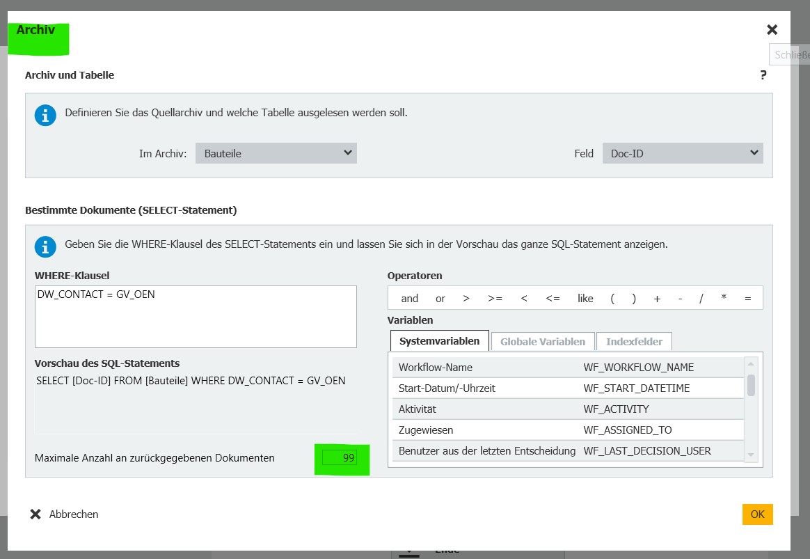

Nun ist mir jedoch der Ursprüngliche Fehler aufgefallen: Wenn man im Workflow-Designer mittels der Archiv-Funktion Werte aus einem anderen Archiv auslesen lässt, jedoch in dem zu auslesenden Archiv keine passende Einträge vorhanden sind, kommt er in einen Fehler, da keine Datenbankeinträge gefunden werden können.
In unserem Beispiel ist es jedoch so, dass nicht alle Wohnungen mit "Bauteilen" versehen sind.
Wie kann man somit vermeiden, dass der WF in einen Fehler läuft?
Veröffentlicht Mon, 11 Nov 2024 11:04:18 GMT von Simon H. Hellmann Toshiba Tec Germany Imaging Systems GmbH IT-Consultant Document Management Solutions
Gute Frage.
Kann es sein, dass der Fehler bereits im "WHERE"-Teil der Abfrage steckt?
Die Archiv-Funktion sollte ja eigentlich nichts anderes sein als eine Datenbankabfrage.
Läuft eine Datenbankabfrage auf denselben Fehler oder funktioniert diese mit null zurückgegebenen Zeilen?

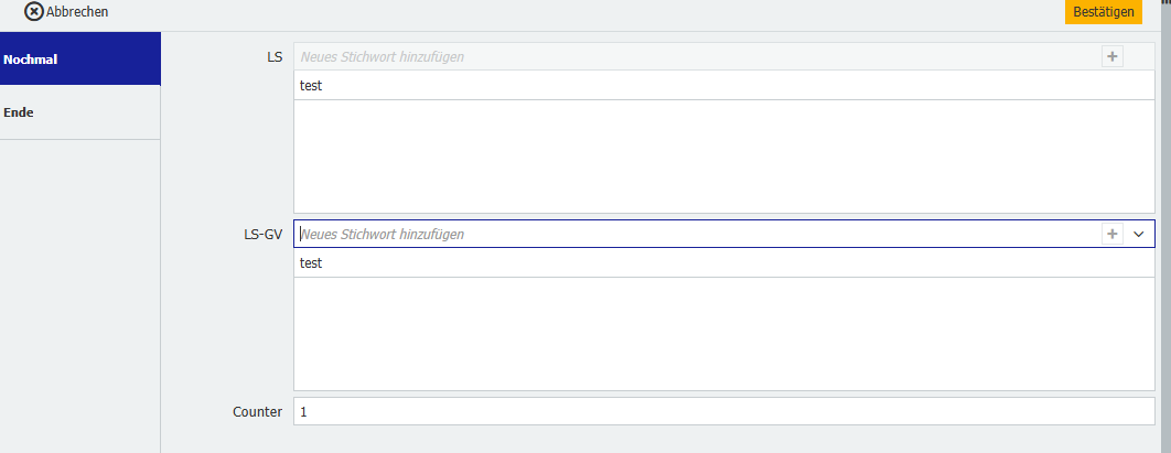

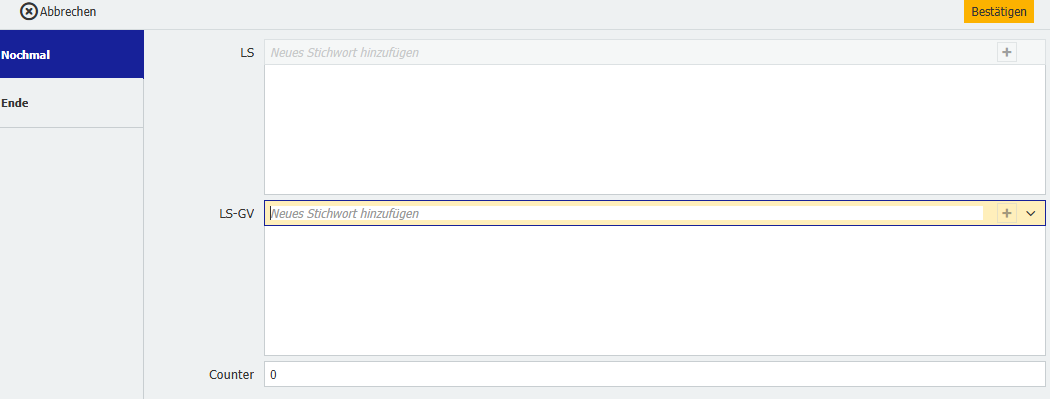

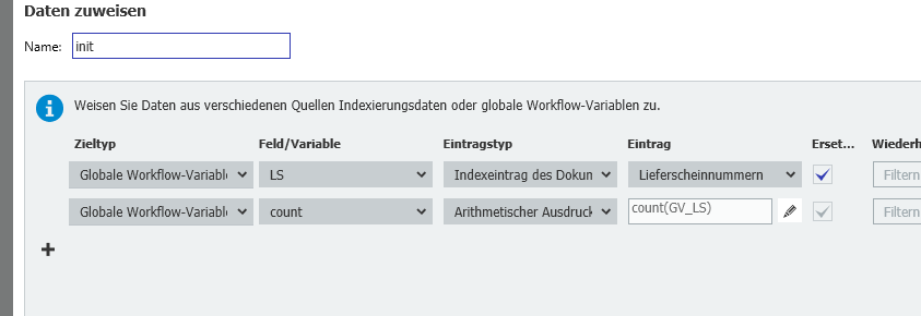

Veröffentlicht Mon, 11 Nov 2024 12:26:06 GMT von Roger Goetzendorff GF
@Oliver Acker:
GV LS = Stichwortvariable
Indexfeld Lieferscheinnummer = Stichwortfeld
Das Stichwortfeld in die GV LS, dann funktioniert count(GV_LS) sehr wohl (und gibt 0, wenn das Feld leer ist)
VG
Roger

Anhand der WohnungsID werden aus dem Bauteilarchiv alle passenden Einträge gesucht / gefunden (001.jpg und 002.jpg)
Sofern im Bauteilarchiv mind. 1 Bauteil mit der passenden WohnungsID vorhanden ist, klappt der Workflow einwandfrei.

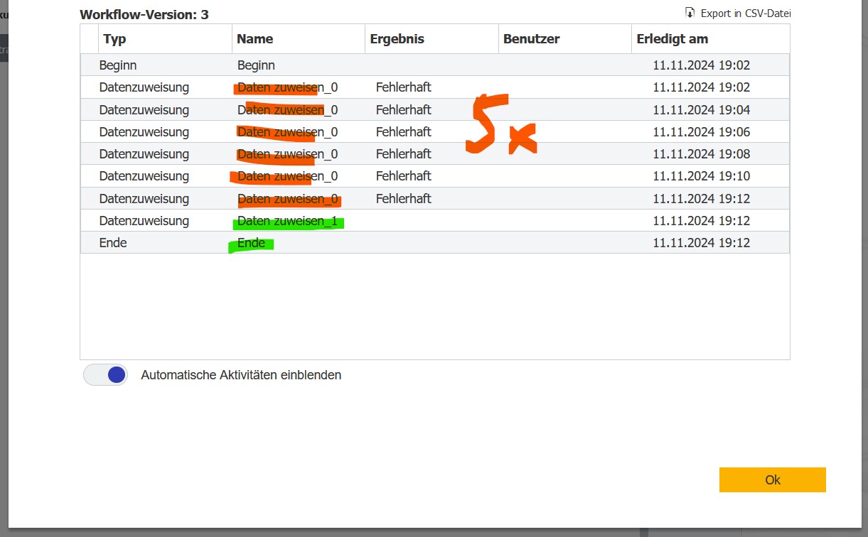

Gibt es jedoch zu der WohnungsID im Bauteil Archiv gar kein passendes Bauteil, erscheint folgender Fehler (siehe 003.jpg). Der Workflow crawlt alle 2 Minuten (insgesamt 5 mal) nach einem passenden Eintrag. Mittlerweile glaube ich, dass das von DocuWare so sein soll, oder?

ja, hier läuft "Daten zuweisen 0" in den Fehlerstatus. Ursache ist ein Fehler, der beim SQL Aufruf erfolgt.
Blöde Frage: Ist "DW_CONTACT" ein Textfeld?
Falls ja, bitte einmal versuchen im ersten Screenshot das WHERE anzupassen:
DW_CONTACT = 'GV_OEN'

Ich vermute mittlerweile, dass das von DocuWare so gewollt ist. Das System versucht alle zwei Minuten einen Eintrag zu finden. Beim fünften Versuch ist dann Schluss, und der Workflow fährt regulär mit den nächsten Aufgaben weiter.
Veröffentlicht Wed, 13 Nov 2024 09:10:59 GMT von Simon H. Hellmann Toshiba Tec Germany Imaging Systems GmbH IT-Consultant Document Management Solutions
Mahlzeit,
das Verhalten ist soweit normal. Wenn innerhalb einer automatischen Aktivität ein Fehler entsteht, in diesem Fall wahrscheinlich ein Fehler der Datenbank, versucht DocuWare die Aktion 5x im Abstand von je zwei Minuten durchzuführen, bevor der Prozess gemäß dem verbundenen Fehlerausgang fortfährt. Ist kein Fehlerausgang verbunden, entsteht stattdessen die "General Error"-Aktivität bei den Workflow Controllern.

Ihr Szenario mit dem Fehlerausgang habe ich getestet. Wird kein Fehlerausgang gesetzt, läuft der WF in den General Error. Setzt man jedoch den Fehlerausgang einfach auf die nächste Datenzuweisung, läuft der Workflow bis zum Ende :)

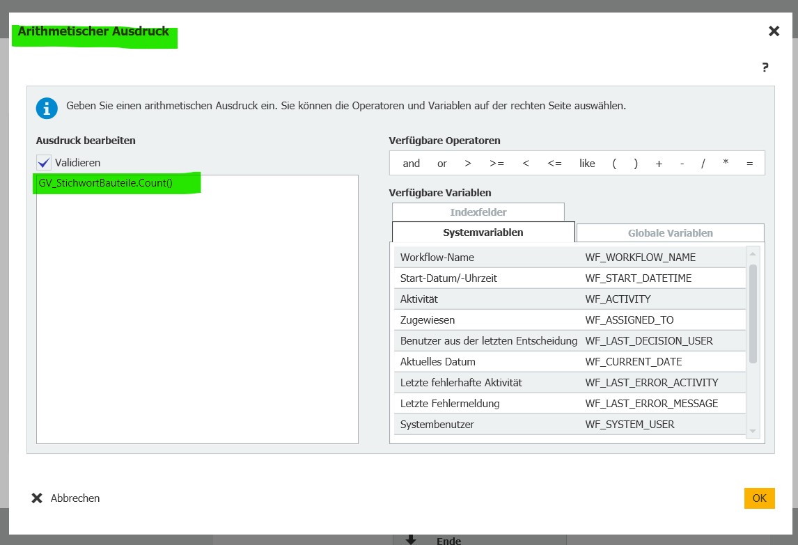

...Fehler in einer Systemaktivität: [4: count] Value cannot be null. Parameter name: source...

Wenn kein Match gefunden wird, wird 5x versucht, einen Match zu finden. Wenn danach dennoch nichts gefunden wird, läuft der Workflow ganz normal weiter, sofern man den Fehlerausgang auf die nächste Datenzuweisung verbindet. Lässt man jedoch den Fehlerausgang ohne Zuweisung, geht der WF in einen general error und bricht ab.
Somit werden wir fortan, alle "Archiv-Counts" mit Fehlerausgängen versehen und alle Probleme sind gelöst :)

die Fehlermeldung ist doch schön spezifisch.
Das heißt, der Fehler entsteht nicht in der SQL-Abfrage, sondern vermutlich bei einem Aufruf eines arithmetischen Ausdrucks, genauer: in der vierten Datenzuweisung der Systemaktivität, die auf Fehler läuft.
Das Szenario mit dem Fehlerausgang hat den Nachteil, dass der Workflow dort für 10 Minuten stillsteht, daher wäre es mMn schon sinnvoll, den Fehler zu beheben.
Was steht denn in der vierten Datenzuweisung? Falls hier ein Count passiert, könnte das IIF aus meinem ersten Kommentar Abhilfe schaffen.

vielen Dank für die Klarstellung. Ich habe nun den "Fehler" verstanden und Ihre Lösung funktioniert einwandfrei IIF(DW_KEYWORD != null, DW_Keyword.Count(), 0)
Somit läuft der Workflow einwandfrei, auch wenn keine Matches gefunden wurden und folglich keinen Counts möglich sind.
