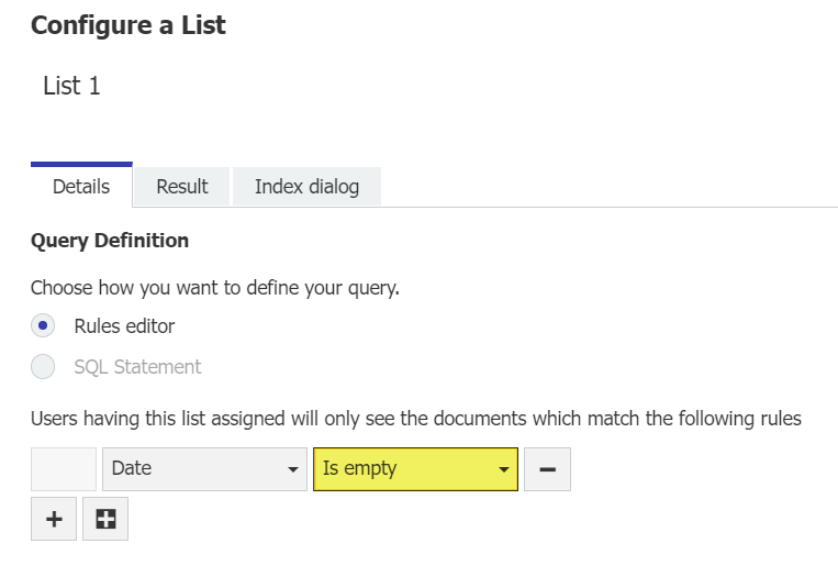

Veröffentlicht Tue, 09 Nov 2021 13:51:16 GMT von Gerardo Lisanti Team Leader Product Management
Hallo Moritz,
das ist über den Suchdialog aktuell leider nicht möglich.
Als Workaround kannst du eine neue Liste in der Archivkonfiguration anlegen und dabei den Suchoperator "Is Empty" verwenden
(siehe screenshot)
Manager Product
