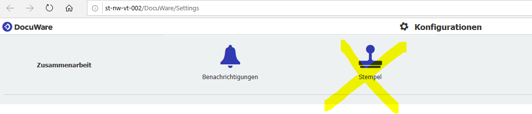

das Recht für die "Stempeln Konfiguration" wurde im Vorfeld schon entfernt. Aber man sieht immer noch dies Modul in DocuWare/Settings.
Wir möchten, dass der Enduser dies Menü nicht sieht, wie Briefkörbe. (Siehe bitte das Bild im Anhang)
Denn das macht man verwirrt, wenn man auf dem "Stempeln"-Menü klicken und einen neuen Stempeln deswegen anlegen kann.
Wäre es möglich es auszublenden oder ist es ein Standard-Menü in der Zusammenarbeit?

Sie haben Recht, ich habe das gerade in meinem Testsystem nachgestellt. "Benachrichtigungen" und "Stempel" lassen sich nicht ausblenden, selbst wenn man dem User bzw. Funktionsprofil alle Rechte nimmt.
Bei Benachrichtigungen ist wenigstens der "Neue Benachrichtigung" Button ausgeblendet - und hier macht es auch Sinn, dass das Modul noch zur Verfügung steht, damit man sich zu konfigurierten Benachrichtigungen an-/abmelden kann.
Stempel allerdings bleiben aktiv und es scheint keine Möglichkeit zu geben, das Recht zur Erstellung von persönlichen Stempeln zu deaktivieren.
Dies ist allerdings konsistent mit den älteren Versionen, auch dort konnte jeder immer persönliche Stempel anlegen - mit der Voraussetzung, dass er Zugriff auf die DocuWare Administrations-Anwendung hat.
Wahrscheinlich sollten Sie hier am besten einen Vorschlag auf der Uservoice einreichen.
EDIT: Auch beim Editieren des Profils über die Datenbank sehe ich keine Möglichkeit dieses Modul komplett auszublenden.

wie Herr Hellmann bereits geschrieben hat, sind Stempel seit Ihrer Einführung für alle Benutzer verfügbar gewesen. Da sie bisher in der DocuWare Administration einzurichten waren, war die Hürde relativ hoch, das ein normaler Benutzer sich einen Stempel einrichtet.
Der Gedanke dahinter ist, dass so jeder Benutzer sich selbst z.B. einen Unterschriftsstempel einrichten kann, auf den kein anderer Benutzer Zugriff hat.
Mich würde interessieren, warum die Benutzer die Stempelkonfiguration nicht sehen sollten. Vielleicht können Sie die Gründe hier beschreiben.
