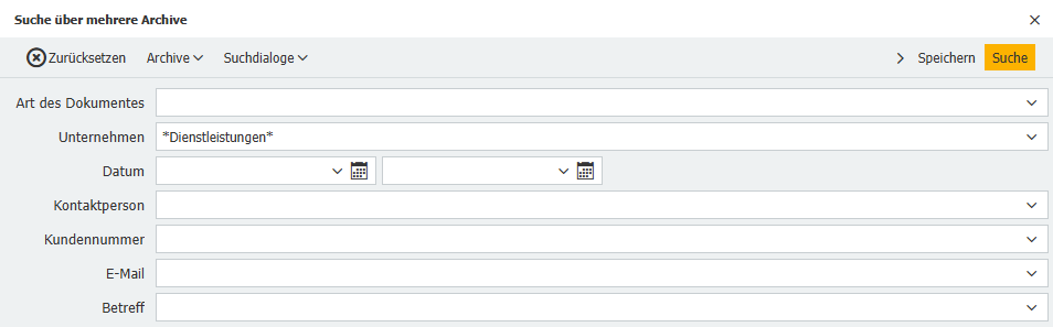

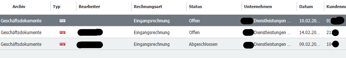

Das Problem scheint aufzutreten je nach verwendendem Suchdialog, wenn ich den Dialog von Archiv A verwende, werden mir Dokumente aus diesem Archiv angezeigt. Verwende ich den Suchdialog aus Archiv B werden mir nur diese Dokumente angezeigt.
Es wurde darauf geachtet, dass die Indexfelder in den Archiven gleich benannt wurden und auch die Indexeinträge einheitlich sind.
Es scheint auch kein Berechtigungsproblem zu sein, da dieses Problem auch beim Admin Benutzer auftritt.
Unsere Anwender berichten, dass manchmal gar keine Dokumente angezeigt werden, das scheint je nach gesuchtem Indexeintrag unterschiedlich zu sein.
Gewollt ist, dass unabhängig vom verwendetem Suchdialog die Dokumente aus allen Archiven ausgegeben werden.
Ich habe einige Screenshots angehängt, wo man sehen kann, wonach gesucht wurde und was das jeweilige Ergebnis davon ist.

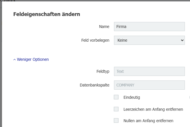

wichtig bei der Suche in mehreren Archiven ist, dass die Feldnamen gleich sind. Dabei sind allerdings nicht die Feldbezeichungen gemeint, sondern die Datenbankspaltennamen.
Der Hintergrund: Jeder Dialog (Suche, Ablage, Info sowie jede Ergebnisliste) kann unterschiedliche Feldbezeichnungen für ein Feld haben.
Bitte prüfen Sie die Datenbanknamen in den beiden Archiven für das entsprechende Feld in den Archiveinstellungen.

Ich habe die Datenbankspaltennamen überprüft und es scheint tatsächlich daran zu liegen, dass die Benennung falsch ist.
Ich habe schon herausgelesen, dass man den Spaltennamen nicht anpassen kann, das ist natürlich sehr problematisch für mich.
