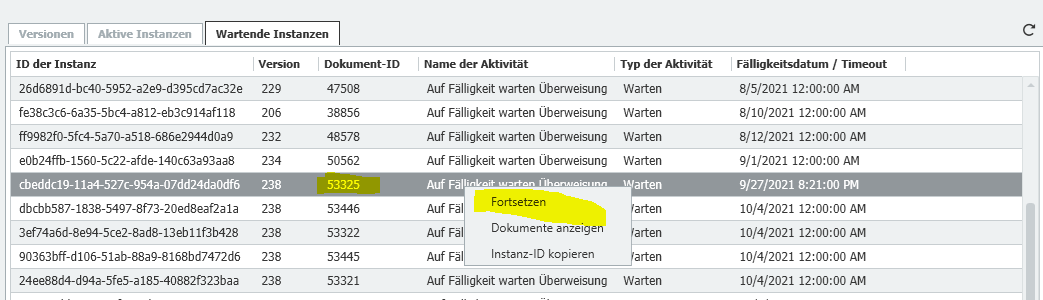

Veröffentlicht Thu, 29 Jul 2021 06:37:47 GMT von Tim Becker Leiter Digitalisierung
Hallo Frau Recht,
wir haben ein ähnliches Szenario, bei dem wir auf die Fälligkeit von Dokumenten warten müssen und manchmal ein Dokument auf "sofort Fällig" setzen müssen.
Wir haben es mit der "Warten auf Ereignis"-Funktion gelöst. Sollte (in sehr seltenen Fällen) ein Dokument früher fällig sein, so meldet sich der User bei einem Workflow-Controller. Dieser kann anhand der Dokumenten-ID im Workflow-Designer die "Wartende Instanz" fortsetzen. Zugegebener Maßen nicht die einfachste Möglichkeit, aber aufgrund der Seltenheit der Vorkommnisse bei uns aktuell noch praktikabel.
Man könnte auch Stempel setzen, die das Dokument dann automatisch den entsprechenden Personen mit Dokumenten-ID zur Fortsetzung vorlegen. Ich habe Ihnen einen Screenshot aus unserem Workflow-Designer angehängt.
