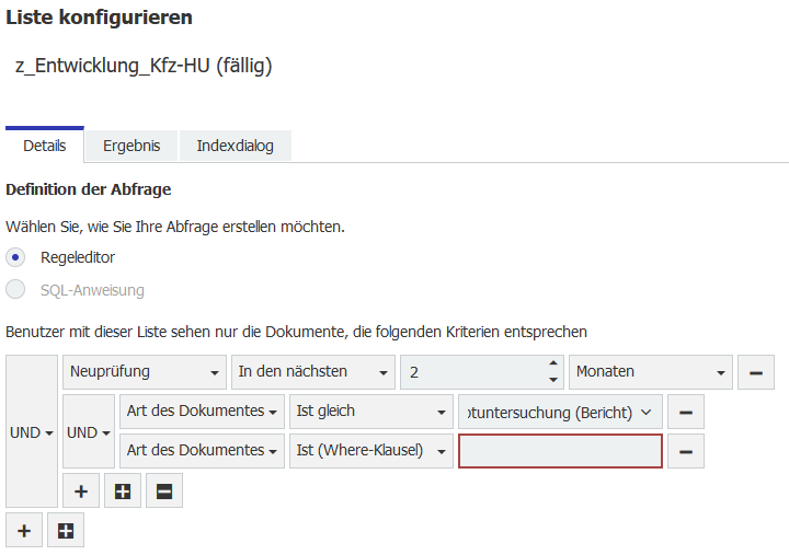

-> Es wäre sehr wünschenswert, wenn man im Regeleditor die Möglichkeit bekäme, nach Indexfeldern in anderen Archiven filtern zu lassen.
-> Wo gibt es eine genaue Dokumentation zum rotmarkierten Eingabefeld im Bild?

mit der WHERE-Klausel greift DocuWare meines Wissens auf einen bestimmten Bereich innerhalb der SQL-Datenbank zu. Hier sollte grundlegendes Wissen zu diesen Datenbanken vorhanden sein. Eine Dokumentation gibt es direkt von Microsoft. Speziell zu der Where-Klausel ist z.B. HIER etwas zu lesen.
Die WHERE-Klausel kann generell Archivübergreifend angewendet werden (z.B. in der "Daten zuweisen"-Aktivität im Workflow-Manager). Ob dies hier der Fall ist, kann ich leider nicht beantworten.

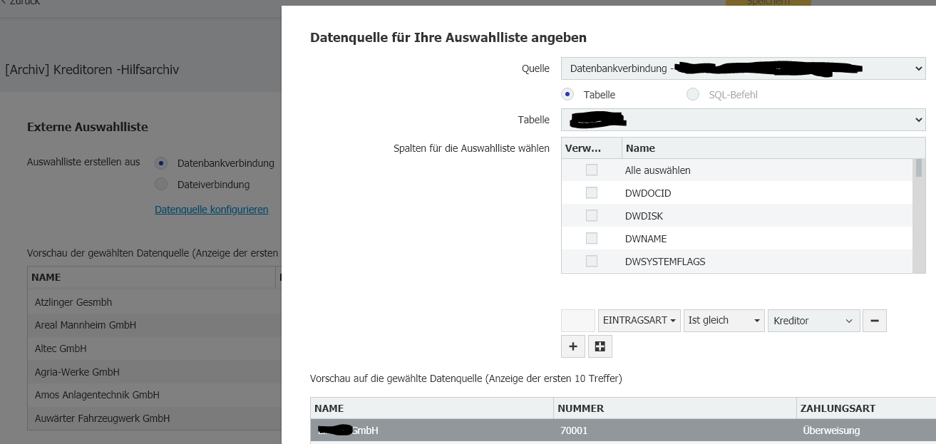

Wir standen bei uns für die Kreditorennummern vor einem ähnlichen Problem und haben uns mit einer externen Auswahlliste (siehe angehängter Screenshot) und einem Autoindex beholfen. Statt einem Autoindex könnte auch die Daten-Zuweisen-Aktivität eines Workflows genutzt werden:
Bei der Rechnungsablage wird bei uns der eingegebene Name mit den im Hilfsarchiv vorhandenen Namen verglichen (Filter im Ablagedialog anhand der externen Auswahlliste aus der Datenbank). Nur dort vorhandene Namen können ausgewählt werden. Nach der Ablage sucht der Autoindex nach Belegen, bei denen der Name aber nicht die Nummer gefüllt ist. Hier trägt er die ebenfalls im Hilfsarchiv hinterlegte Nummer ein (indexieren anhand Archivdatenbank). Die Daten sind also in beiden Archiven gleich und können gemeinsam in Listen gefunden und gefiltert werden.
Bei Änderung der Daten an einer Stelle müssen allerdings möglicherweise beide Archive geändert werden. Dies kann ebenfalls über einen Autoindex oder einen Workflow bewerkstelligt werden.
