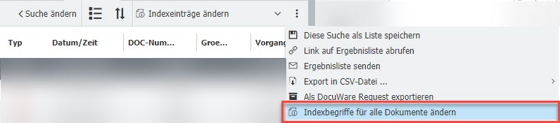

Veröffentlicht Thu, 18 Mar 2021 07:29:48 GMT von Julia Jatzek Schäfer Trennwandsysteme GmbH Systemadministrator
Das muss ich in einem punkt revidieren.
Indexierung von mehreren Dokumenten ändern ist entweder nur für die max. 100 markierten Dokumente möglich, wenn diese expliziert in der Ergebnisliste ausgewählt wurden. Ansonsten kann über die zuvor getroffene Einschränkung über die gesamte Ergebnisliste, auch wenn diese über mehrere Seiten wäre, ein Indexeintrag verändert werden. Dazu oben rechts auf die Punkte und die Auswahl "Indexbegriffe für alle Dokumente ändern" wählen (siehe Bild im Anhang).
