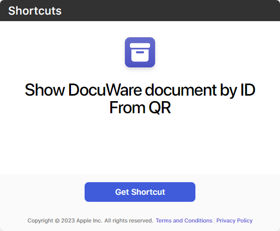

Veröffentlicht Wed, 15 Nov 2023 08:45:01 GMT von Tobias Getz DocuWare GmbH Team Leader Product Management
Hallo Herr Holtstiege,
der Link sollte funktionieren und zeigt folgendes an.
Veröffentlicht Thu, 16 Nov 2023 06:21:13 GMT von Helmut Holtstiege Consultant
Hallo Herr Getz,
ja,vielen Dank - heute habe ich das gleiche Ergebnis.
Ergänzender Hinweis an weitere Leser:
Der Link sollte auf dem iPhone ausgeführt werden. Dann führt er zu einem vorkonfigurierten Kurzbefehl in der iOS-App.
Helmut Holtstiege
