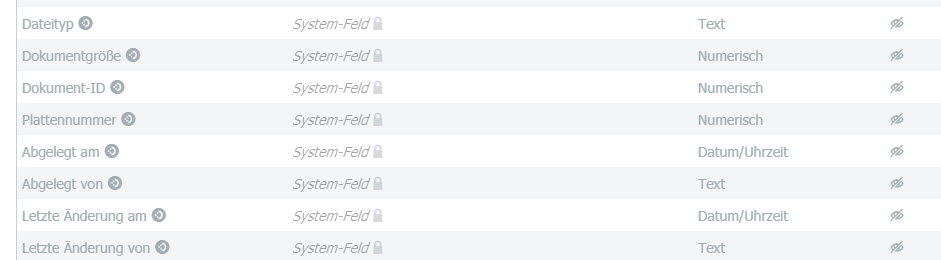

Veröffentlicht Fri, 10 Sep 2021 07:44:54 GMT von Julia Jatzek Schäfer Trennwandsysteme GmbH Systemadministrator
Ok, verstehe.
Dann gäbe es da noch die Möglichkeit, den Ablagebenutzer ins Formular mit aufzunehmen.
Einfach ein Textfeld ins Formular einfügen und als Vordefinierten Eintrag Login des Benutzers auswählen.
Dies kann dann wiederum in ein Indexfeld geschrieben werden (meins heißt "Abgelegt von") und anschließend in die GV im Workflow-Designer über die Datenzuweisung verknüpft werden.
Sollte der Name nicht auf dem Formular ersichtlich sein, so kann man das Feld auch über das Feldverhalten im Formular ausgeblendet werden.
Seit der Version 7.4 gibt es auch schöne neue System-Felder für die Dialoge, nur sind diese leider nicht im WF-Designer zur Auswahl verfügbar. Damit hätte man Ihr Problem noch schneller lösen können. Sehr schade.
