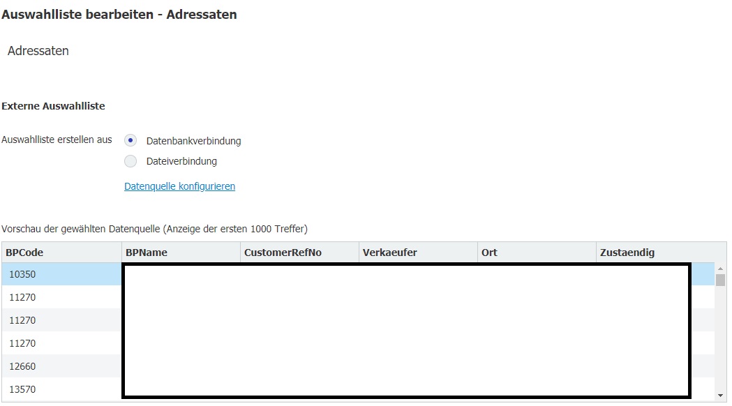

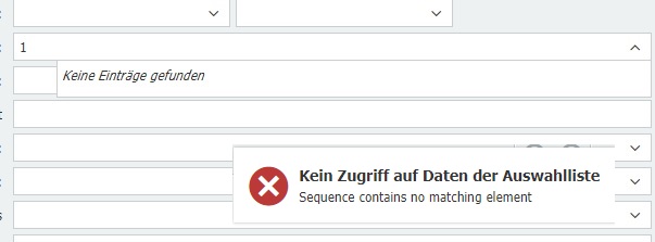

Hallo, ich habe eine externe Auswahlliste (mehrspaltig) erstellt mit der Anleitung KBA-35754  · DocuWare Support Portal , sie funktioniert nur nicht. Ich bekomme Daten angezeigt in der Vorschau, jedoch wenn ich versuche die zugewiesenen Felder zu füllen bekomme ich die Meldung kein Zugriff auf Daten der Auswahlliste.
Benutzer für Ablage Dialog ist "Default Organisation role"

Wie man auf den Bildern sieht sind dort Werte, welche in der Suche nicht erscheinen

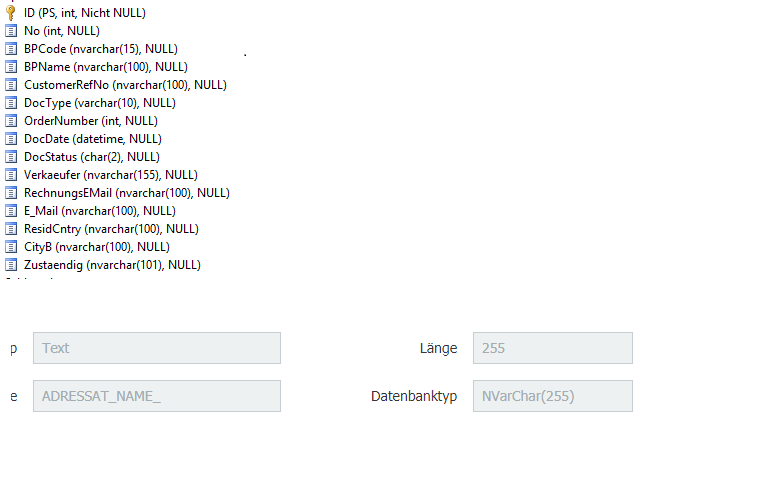

Veröffentlicht Thu, 11 Feb 2021 12:05:08 GMT von Steffen Harder
Die Daten Typen sind bis auf die Größe die selben. Habe in meiner Datenbank ein nvarchar(100), in DocuWare nvarchar(255).
