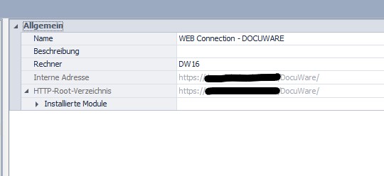

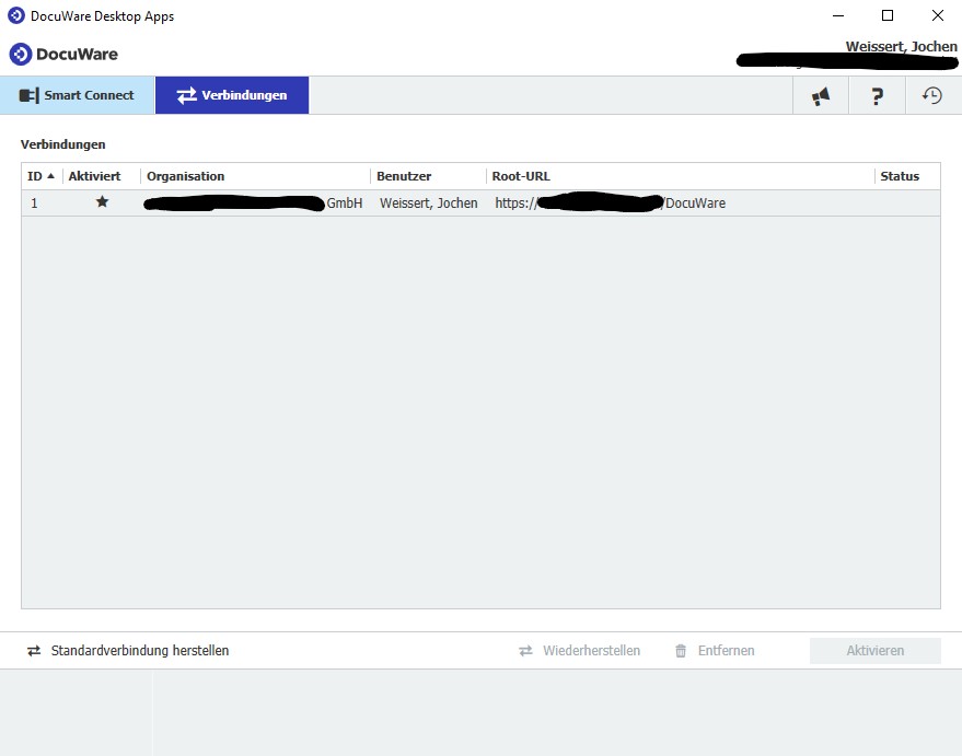

Veröffentlicht Wed, 09 Aug 2023 09:56:25 GMT von Jochen Weissert
Hallo Herr Hellmann,
danke für Ihre Rückmeldung. Die alte HTTP-Verbindung habe ich bei den Anwendern aus den Desktop-Apps entfernt. Dort steht nur noch die HTTPS-Verbindung mit der neuen URL. Oder muss ich das noch an anderer Stelle machen?
In der Webconnection in der Administration wurde auch die neue Verbindung hinterlegt.
Screenshots anbei.
Jochen Weissert
