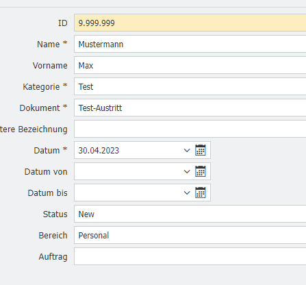

Hallo Marc,<br> danke für deinen Support. Ich habe jetzt mal einen AIX-Job &quot;gebaut&quot;. Siehe Screenshots.<br> In der Theorie sollte das ja so gehen, aber geht leider nicht - habe wohl was übersehen.<br> vllt kannst du es kurz anschauen.&#160;<br> <br> Danke &amp; VG<br> <br> <br> &#160;

Hallo Frank,<br> <br> siehe Screenshot anbei - geht leider auch nicht; habe es auch ohne DocId probiert.<br> Sehe ich denn irgendwo eine Auswertung / Historie ob der Job überhaupt begonnen wurde?<br> <br> Bin leider etwas ratlos :-(<br> <br> VG<br> <br> Christian
