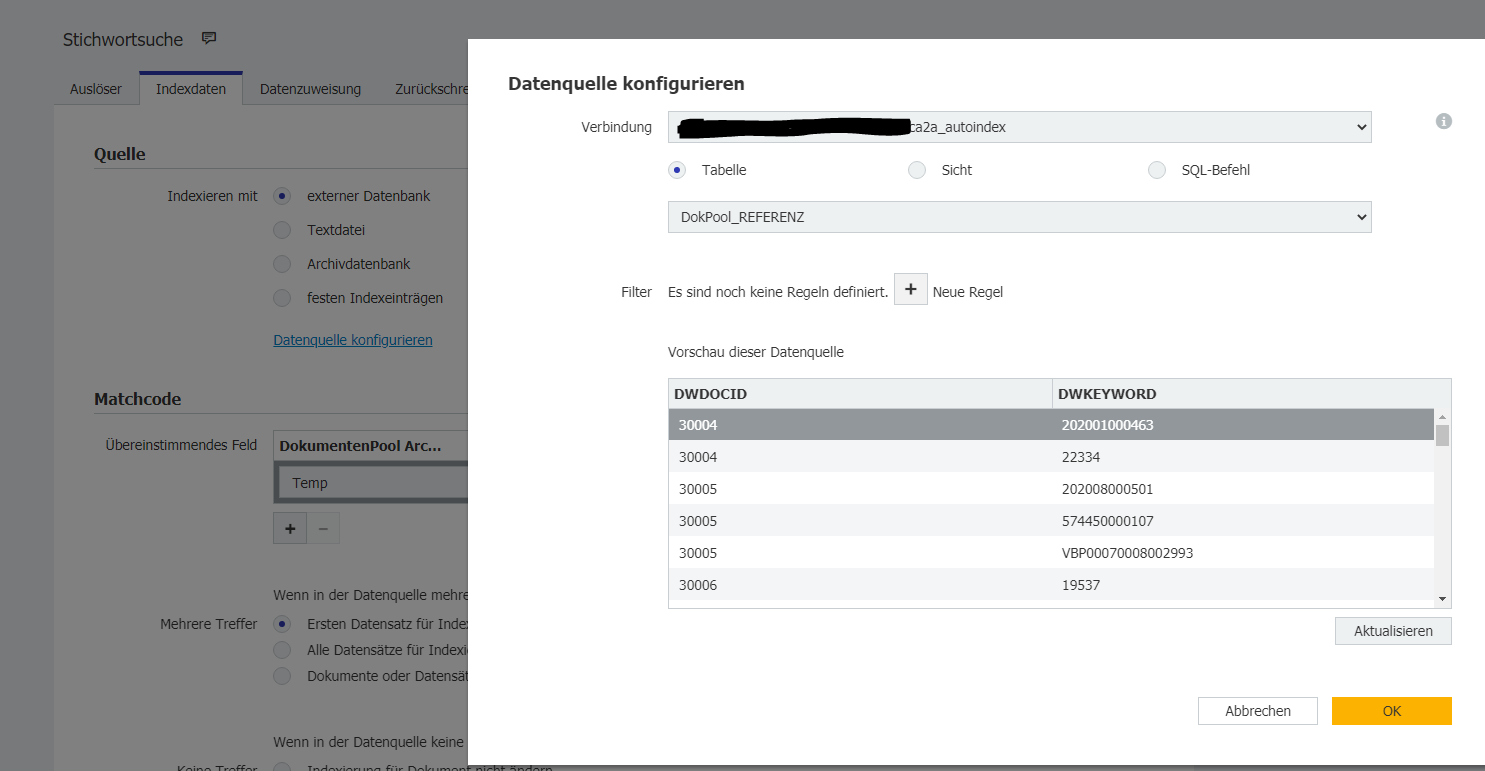

Allerdings hat Ihre Erwähnung der DW_DATA mich daran erinnert, dass ich diese durchaus schonmal ausgelesen habe. Dies geschah über einen Autoindex.
Nun konnte ich einen einrichten mit Ziel: Externe Datenbank/ ......_autoindex./Tabelle=Stichwortfeld
An dieser Stelle werden nur die Einträge des Stichwortfeldes mit der zugehörigen DocID gespeichert (Konfiguration siehe Screenshot).
Ich habe den Autoindex nun so konfiguriert, dass er aus dem Workflow per Triggerwort angestoßen wird und entsprechend nur die DocID an den Workflow zurück gibt. Dieser kann sich mit der DocID nun alle Infos ziehen, die er benötigt!
Vielen vielen Dank für diesen wertvollen Tipp!
