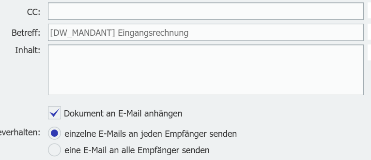

Veröffentlicht Thu, 08 Oct 2020 15:45:07 GMT von Ole Wegner CEO
Hallo,
wir haben die gleiche Herausforderung. Wir nutzen Docuware in der Cloud-Version. Im Workflow Designer gibt es jedoch keine Option die Anmerkungsebene-Auszuwählen. Die von Ihnen genannte Hilfe-Seite gibt leider auch keine Erklärung.
Können Sie helfen?
Danke und Gruß,
Ole Wegner
Veröffentlicht Thu, 08 Oct 2020 15:57:16 GMT von Simon H. Hellmann Toshiba Tec Germany Imaging Systems GmbH IT-Consultant Document Management Solutions
Hallo Herr Wegner,
dann ist Ihr Cloud-System wahrscheinlich noch nicht auf die Version 7.3 aktualisiert worden. Ich kann diese Einstellung an genau der Stelle finden von der auch Ihr Screenshot ist.
Bitte überprüfen Sie im WebClient unter "Hilfe & Info" -> "Über DocuWare" ob Ihr System bereits auf der Version 7.3 ist.
