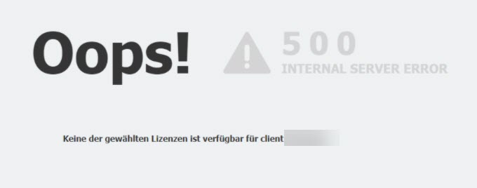

Ich habe nun bereits seit einem Monat ein Ticket offen, bei dem ich vom technischen Support immer wieder vertröstet werde.
Seit Mitte März tritt bei einigen Usern bei uns sporadisch die Meldung "Oops! 500 Internal Server Error - Keine der gewählten Lizenzen ist verfügbar für *MitarbeiterXY*." In der Zeit können die User sich nicht mehr im System anmelden. Und das für eine unbestimmte Zeit. Manchmal nur 30 Minuten, manchmal den ganzen Tag. Lizenzen sind genügend vorhanden.

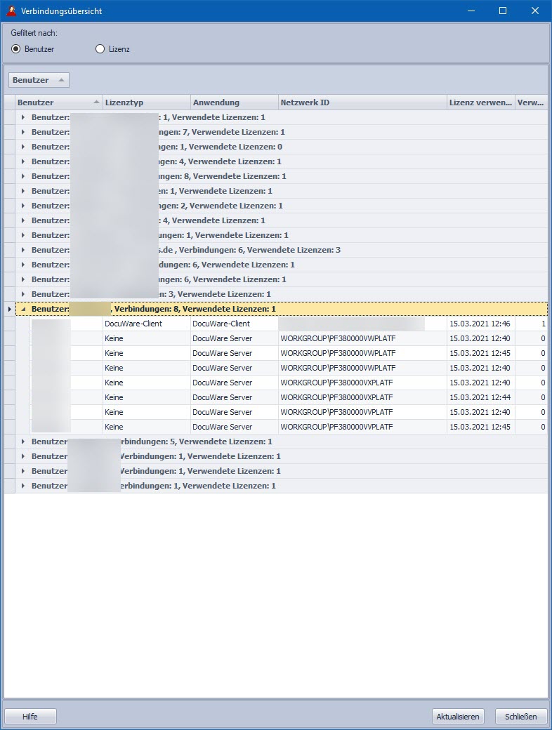

Anbei ein Auszug aus der Administration der Lizenzen, zu der Zeit beim ausgewählten Benutzer, ging gar nichts mehr.

Da es sich um Named User handelt in der Cloud, ist es vollkommen egal ob von 100 Named Lizenzen nur 30 angemeldet sind oder 100 - jedem Benutzer steht nur eine Lizenz zur Verfügung.
Die NAV-Anbindung könnte durchaus ein Problem sein, je nach dem wie diese Anbindung technisch funktioniert und was sie tut. Ist die Schnittstelle selbst entwickelt oder nutzen Sie eine NAV Schnittstelle Ihres DW Partners? Meldet diese sich in bestimmten Fällen mit dem Account des Users an und könnte damit die Lizenz sperren?
In Ihrem Screenshot allerdings ist "DocuWare-Client" angegeben - das meint üblicherweise den WebClient. Welchen Browser benutzen die User für DW? Am besten wäre Chrome/Edge bzw. die meisten Chromium-Browser. Lizenztechnisch kann es wie oben beschrieben beim IE und beim alten Edge zu Problemen kommen.
