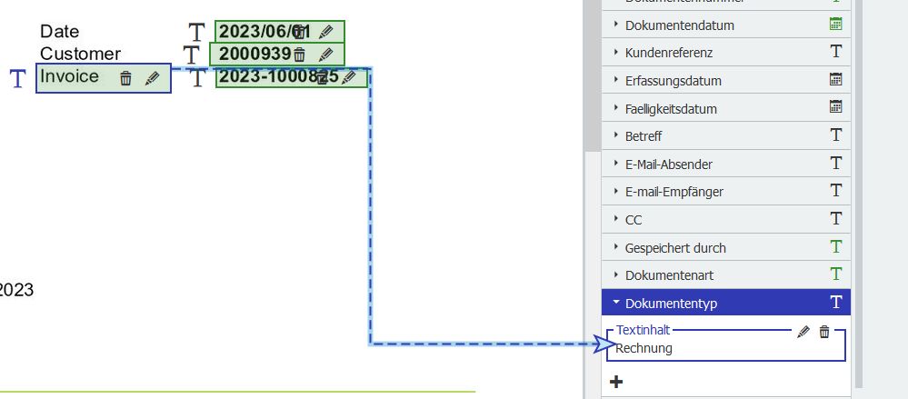

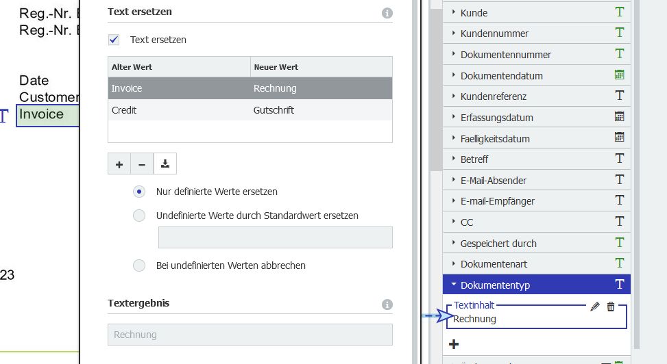

Hallo.<br> <br> Ich habe eine Konfiguration erstellt, in der im Dokumententyp die Worte &quot;Invoice&quot; bzw. &quot;Credit&quot; mit &quot;Rechnung&quot; oder entsprechend &quot;Gutschrift&quot; ersetzt werden sollen.<br> Der Inhalt kommt aus einer pdf-Datei. In der Konfiguration sieht auch alles richtig aus (siehe Bilder).<br> <br> Im Briefkorb jedoch kommt die Ersetzung nicht an, als Dok.-Typ wird &quot;Invoice&quot; bzw. &quot;Credit&quot; ausgegeben.<br> <br> Wir nutzen DocuWare Cloud Version 7.7.0.10362

Hallo Herr Weinert,<br> <br> das hört sich so an, als haben Sie Intelligent Indexing auf dem Briefkorb und Ablagedialog aktiviert, aber als Sprache englisch hinterlegt.<br> Also passiert folgendes:<br> Import liest &quot;Invoice&quot; aus und ersetzt dies durch &quot;Rechnung&quot;. Im Briefkorb läuft Intelligent Indexing, erkennt als Belegart &quot;Invoice&quot; und übersetzt dies nicht, weil Englisch eingestellt ist. Da der Intelligent Indexing Wert Priorität über den Wert aus dem Import hat, steht dort immer &quot;Invoice&quot;.<br> <br> Ich würde empfehlen, die Textersetzung und Erkennung für das Feld komplett wegzulassen und einfach nur Intelligent Indexing verwenden (im Ablagedialog auf Deutsch stellen), dann wird auch korrekt übersetzt.<br> <br> Gruß aus Neuss,<br> Simon H. Hellmann<br> DocuWare System Consultant<br> <br> &#160;
