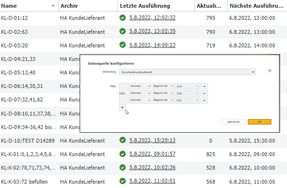

Veröffentlicht Fri, 05 Aug 2022 13:30:04 GMT von Helmut Holtstiege Consultant
Leider gibt es wesentliche Unterschiede beim Import in die Cloud
a) Bei Verwendung einer CSV-Datei funktioniert es ohne Limit.
b) Beim Datenabruf einer SQL-Quelle können pro Autoindex nur max. 1000 Datensätze übertragen werden.
Der beiliegende Screenshot ist sicherlich abschreckend. Aber wir wollen die Inhalte dynamisch anpassen und keinen CSV-Export dazwischen schalten.
Helmut Holtstiege
