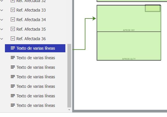

Publicado Fri, 10 Jun 2022 14:17:58 GMT por Jorge Moreno IT Administrator
se puede hacer si en el formulario web creamos un control del tipo texto de varias lineas (no es necesario indexarlo con un campo de la BDD, yo los oculto y listo) y lo asociamos al area de relleno que recibira la expresión aritmetica con el retorno de carro concatenado FUNCIONA !!!<br> <br> SALUDOS<br> <br> &nbsp;
